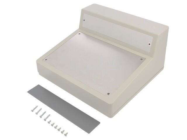

Ich habe für meinen Tester ein Pultgehäuse bestellt, sowas hier: s-l1600.jpg Auch sehr cool das Design eines anderen Users: 2.jpg Sieht doch richtig retromäßig aus, oder?

Ich habe mir dieses Pultgehäuse bestellt: https://www.tme.eu/de/details/g1507/pultgehause/gainta/ Screenshot (103).png Dafür habe ich eine 3D gedruckte Frontplatte für ein 2x40 LCD entworfen: threema-20240727-153621641.jpg threema-20240727-153643873.jpg RCT Frontplatte LCD.rar
Wer das gleiche Gehäuse benutzen will, kann gerne die STL Datei benutzen.

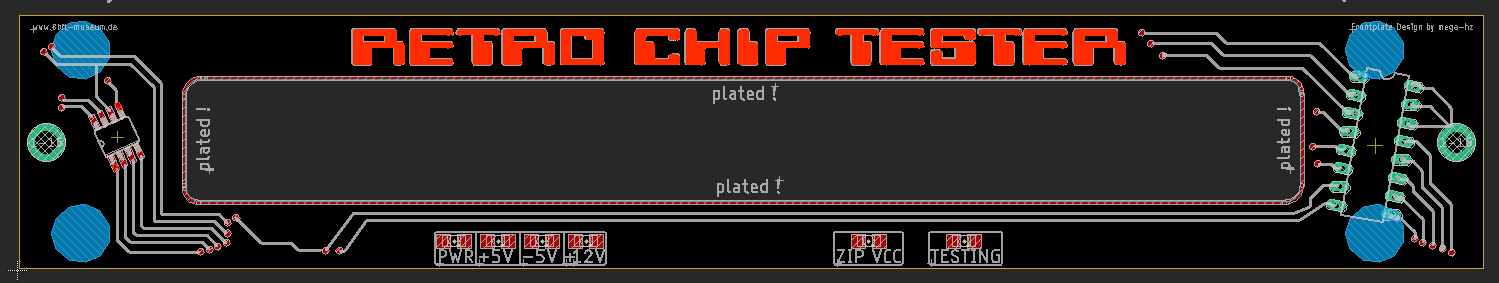

Ausserdem damit es schick aussieht: Auf selbstklebende Klarsichtfolie die Beschriftung für die Frontplatte: 20240727_200556.jpg Achtung! Es gibt Folien die NUR mit einem Laserdrucker bedruckt werden können! Diese hier gehen mit Laser oder Tinte und die Ergebnisse sin umwerfend! https://www.amazon.de/dp/B0BGBTZJ9K?psc=1&ref=ppx_yo2ov_dt_b_product_details
Die Grafik habe ich mit Corel Draw 9 erstellt.
Alternativ kann man aber auch mit einem Leiterplatten Programm (EAGLE/KiCad o.Ä.) sich die Frontplatten als PCBs herstellen lassen. Sieht bestimmt auch schick aus!

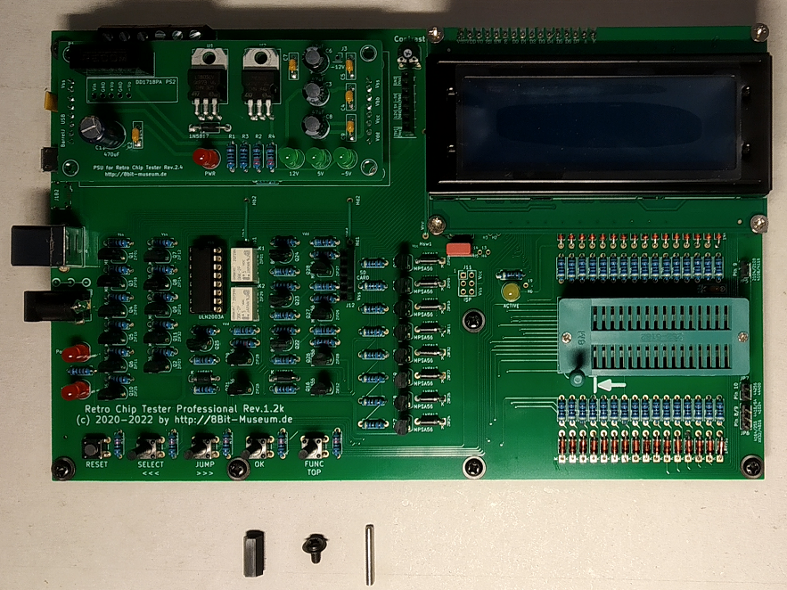

. Meiner läuft 😀 . Mir fehlen zwar noch die Abstands-Bolzen und ein Gehäuse, aber das Board selbst ist erfolgreich bestückt und hat auf Anhieb funktioniert. Man muss aber auch sagen, dass die Dokumentation dieses Projekt mehr als Vorbildlich ist. Alleine das Interaktive Laylout mit der Bauteile-Finderfunktion ist ja ein Traum.

Wer übrigens Interesse an den Frontplatten (für das Pultgehäuse weiter oben) hat, da mindestmenge = 5 Stück, hätte ich noch 3 Stück dann über. Die werden mit schwarzen Lack gefertigt, in Enig (gold) und mit weissem Bestückungsdruck. Da die originalen Aluplatten für das Pultgehäuse auch 1.6mm dick sind, passt es super wenn man die aus FR4 fertigen lässt. Mit dem 2x40 LCD klappt es sehr gut! Ich finde die Tests sehen sogar noch besser aus als bei einem 4x20 LCD!

slabbi schrieb: Du meinst vermutlich "DE-3 Stückliste (BOM)". In Kapitel 2.2 befindet sich die Stückliste für die 1.2i und in Kapitel 2.3 für die 1.2k.
Asche auf mein Haupt... richtig! Ich hatte wohl zu viele Fenster offen...
slabbi schrieb: In Kapitel 2.2 befindet sich die Stückliste für die 1.2i und in Kapitel 2.3 für die 1.2k.
Ich habe bis dahin nicht weiter hinten gelesen, sondern die Liste 1.2i von vorne abgearbeitet - war aber halt noch nicht durch; dann wären mir die Ergänzungen vermutlich aufgefallen... 😉
slabbi schrieb: Die Platine ist so aufgebaut, dass nicht "die meisten durch den Siebdruck selbsterklärend sind", sondern alle durch den Druck selbsterklärend sind. 😉 Es sind alle Werte aufgedruckt. Ein Blatt Papier beim Bestücken daneben zu legen ist beim RCT nicht notwendig.
Das vermeidlich nicht gekennzeichnete Bauteil, welches ich meinte, war Q32, der SMD-MOSFET. Der ist im Siebdruck nicht näher spezifiziert. Da er aber sowieso nicht bestückt wird, auch nur wichtig wenn Q31 nicht verfügbar wäre.
Ich hake auf dem Blatt die bestückten Bauteile ab und kontrollierer vor dem Einlöten nochmals den Wert anhand der Liste; ich bin da etwas übervorsichtig und versuche so Flüchtigkeitsfehler und die damit verbundene Fehlersuche zu vermeiden. 🙂
Für die Doku muß ich mal ein dickes Lob aussprechen - sie ist wirklich sehr ausführlich. Hätte ich sie vorher aufmerksamer gelesen, wäre mir auch der Hinweis...
MOSFET IRF5305 ... Ab der Version 1.2h ist ein weiterer Footprint für einen MOSFET (Q32) im SOT-23 Gehäuse vorhanden. Sollten die o.g. MOSFETs im TO220 Gehäuse nicht erhältlich sein, kann hierauf ausgewichen werden, z.B. IRLML6401PBF oder IRLML6402PBF. Keinesfalls Q31 und Q32 gleichzeitig bestücken!
...aufgefallen.
Ich kann jetzt zu meiner Verteidigung nur anführen, daß ich schon recht lange Platinen bestücke, so daß ich oft direkt zur Stückliste greife und mich danach richte... wie dieses Beispiel zeigt, gehen dann aber schon mal Infos veroloren. Da alle Bauteile bereits zusammengestellt waren, habe ich das Kapitel "Hinweise zu einigen Komponenten " vorher übersprungen.
slabbi schrieb: Guck aber mal in den Ordner "BOM". Da findest du auch die interaktive Bauteilliste.
Gefunden; auf die Idee in "Interactive Layouts" zu schauen bin ich nicht gekommen. Ich hatte da Daten für die Herstellung der Platine vermutet.
Das ist ja echt der Hammer... da ich, wie gesagt, die Liste abgearbeitet habe, ist das eine echte Erleichterung bei der Suche der Positionen...
Ich bin halt leidgeplagt von anderen Projekten, wo Aufdrucke falsch waren und nicht korrigiert wurden, teilweise sogar Leiterbahnen korrigiert werden mussten oder Stücklisten falsch waren. Oder noch besser: Man hat keinerlei Anleitung und selbst als Profi kann man mit dem Teil dann nichts anfangen.
Nervig finde ich auch in der BOM mit einem Bauteil zu starten und die Bezeichner R1, R3, R124, R19263 dann auf der Platine zu suchen. Am liebsten habe ich alles korrekt auf der Platine stehen. Dann nehme ich halt alle 1k Ohm Widerstände und stecke diese direkt an die richtige Stelle 🙂

O.K., fertig bestückt. 🙂
Ein erster, kurzer Funktionstest verlief positiv. Praktischer Weise habe ich jüngst einen Rutsch Steckernetzteile 9V DC bestellt; die haben ab Werk den passenden Hohlstecker für den RCT. 🙂
Dann werde ich morgen die Lötseiten der Platinen mal schön säubern.
Wenn du 9V zur Versorgung nimmst, solltest du den 7805 (nur den) mit einem kleinen Kühlkörper versehen. Der muss immerhin 1-2 Watt verbraten.

Den ersten erfolgreichen Einsatz hat mein RCT jetzt hinter sich gebracht: Er hat zwei defekte Micron-DRAMs in einem 800XL entlarvt.
